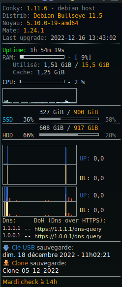

Je viens d'alléger le code en supprimant tous les commentaires en trop.
Je passe de 318 lignes à 174 lignes (en comptant les ligne blanches hein)
Du coup, c'est plus lisible pour tout le monde.
Voici donc le nouveau visuel un poil modifié avec le code plus propre.
-- Conky Version: "Debian host allégé" (mis à jour le 19/12/2022)

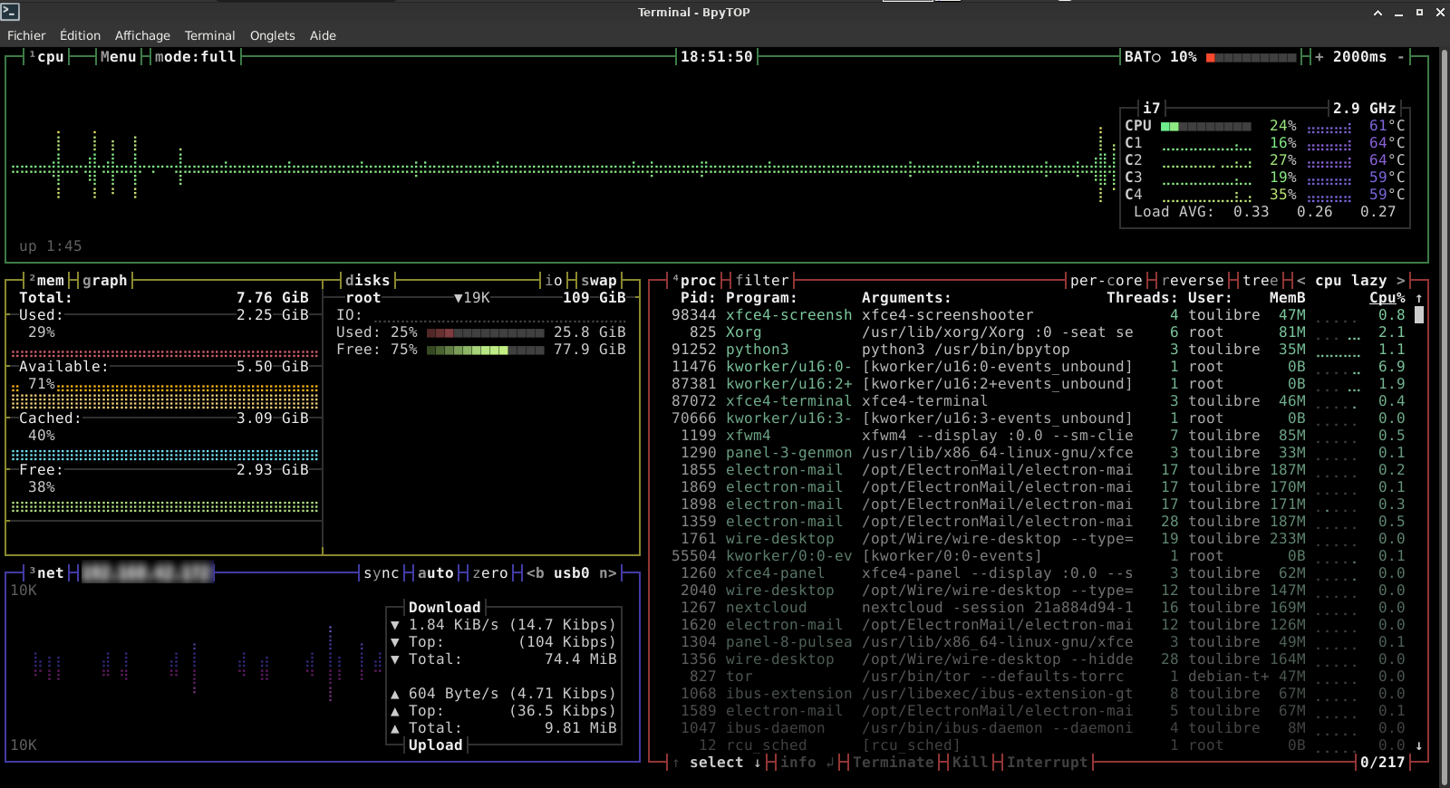

#188 11-01-2023 19:05:45
Re : Partagez vos conky !
ce serait sympa d'essayer de mettre bpytop dans une fenêtre conky (genre plein écran + un peu de transparence) juste pour voir.
il est dans les paquets de bullseye.
file-R4f5c78240b0a9ef5e65da7e30165bdb1
Dernière modification par Anonyme-14 (11-01-2023 19:06:57)
#189 11-01-2023 21:30:32
totoZero7
Distrib. : Debian 11.6 Bullseye
Noyau : 5.10.0-21-amd64
(G)UI : Mate 1.24.1
Inscription : 05-07-2020
Sympatoche ce programme ! il est bien foutu.
Je me sens tout misérable avec ce qu'il dit par rapport à mon conky alors même que j'en ai chié pour le faire !
C'est aussi une sacrée mise en bouche pour celui qui veut se faire un aperçu du conky (car pas besoin de conky pour tester ce programme qui fait la même chose!)
Donc merci Anonyme-14. En plus les couleurs sont pixelisés like a geek pour mieux comprendre, j'adore.
Pour les néophytes, une fois le programme téléchargé, vous le lancez simplement dans le terminal avec la commande:
bpytop
Et hop, vous avez la même page que Anonyme-14 sur son screenshot.

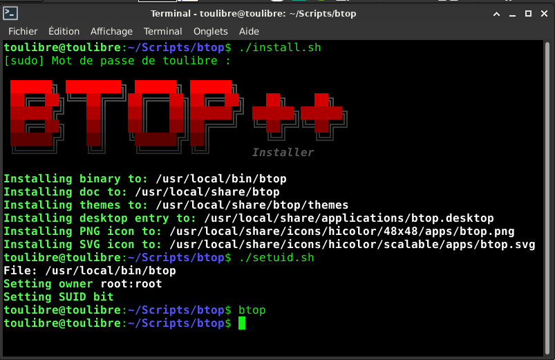

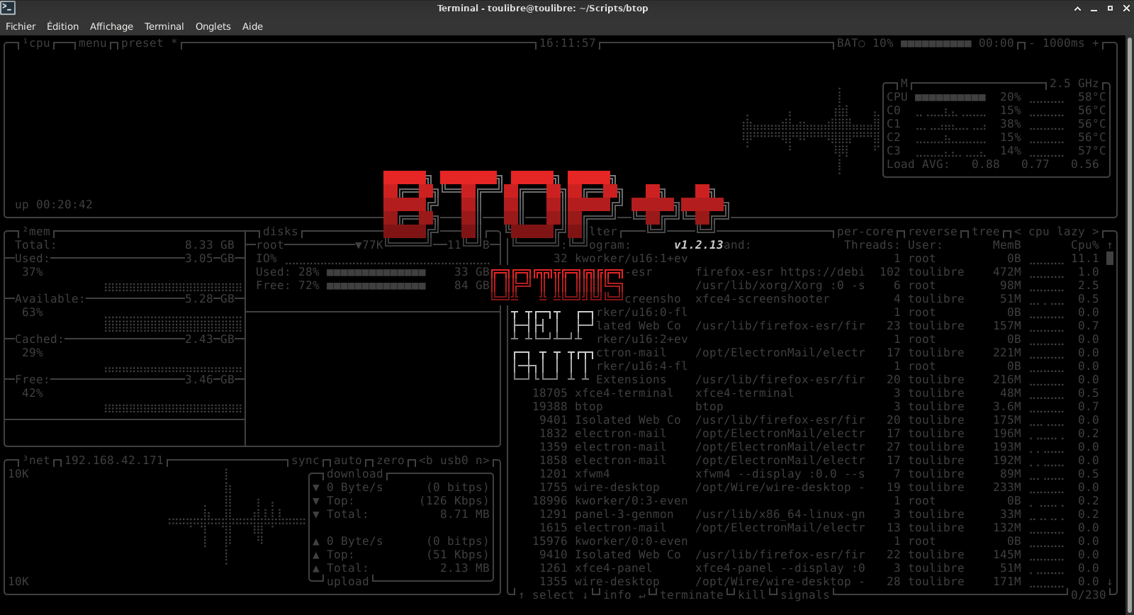

   il y en a un autre du même auteur + rapide et + complet btop++
il n'est pas dans les paquets donc il faut le compiler, c'est très simple à faire néammoins.
le lien des téléchargements
j'ai pris  btop-x86_64-linux-musl.tbz
file-R08aea5f2ce96d0f6ed13faaf8cee17d7
décompressé et ouvert un terminal dans le dossier puis fait la procédure affichée ci-dessous.
file-Ra813ec4c59cc7402d962d4a95b680437
les procédures pour installer
et pour désinstaller
./uninstall.sh
