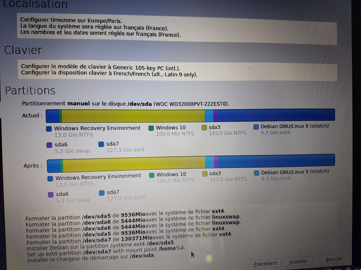

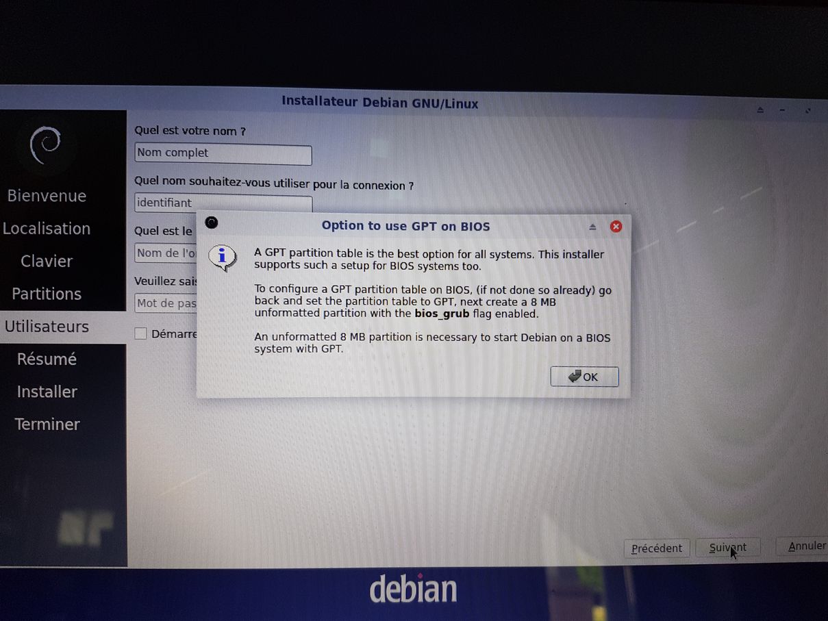

Installation Faite, je vous fait un retour très prochainement, mais déjà on peut dire que ça c'est bien passé.
Message d'acceuil Calamares :
Bien dans l'installateur Calamares Debian 11 (Bullseye)
Je pense que c'est Bienvenue à la place de Bien
Localisation New York par défaut comme c'est francisé on pourrait choisir Québec, Dakar ou Paris?
Installation partitionnement manuel (MBR) en dual boot windows 10 aucun problème.
Une fois le partitionnement fait un message apparait je n'en ai pas tenu compte.
Demande des identifiants et Mot de passe tout roule
Ensuite un résumé de ce qui a été choisi.
Une ligne Actuel et un ligne Après, mais elles sont identiques:
Après l'installation se fait, on a un message en anglais qui nous dit que le reste de l'installation est automatique et sera complète dans quelques minutes.
Et voilà en tout et pour tout cela à duré entre 15 et 20 minutes
