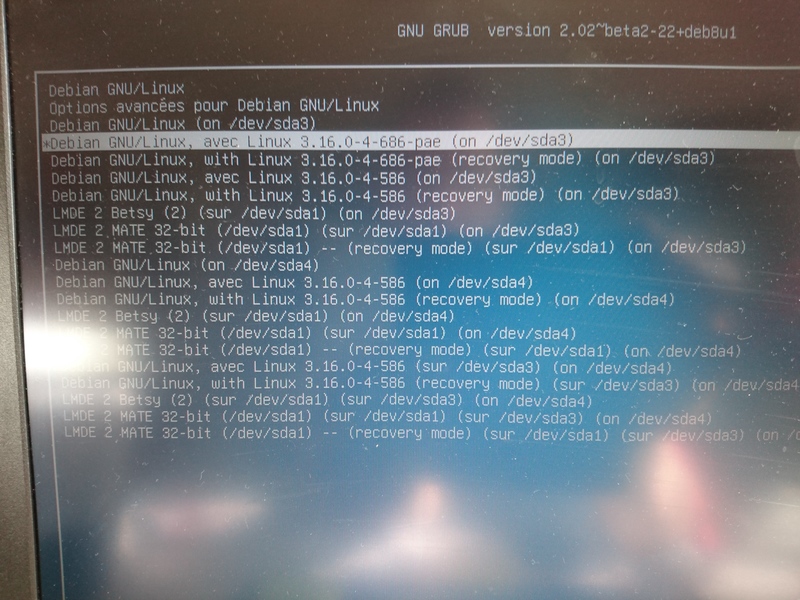

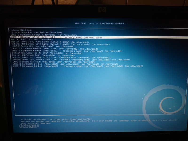

Toujours mes histoires de GRUB, problème que j'ai aussi avec LiveDF, que j'ai eu avec certaines versions précédentes, que j'ai eu avec EmmaDE, mais que je n'ai jamais avec une pure Jessie (j'ai mis un mot sur le fil consacré à LiveDF).
Voici ce que ça donne sur mon vieux Thinkpad T42 :
file-Rac5d73a912368dfd20b40e8e1a088f37
Voici mon vieux Compaq Mini :
file-Rb1a502e30bbab8e92cbc91230bce788a
Voici le Compaq 6820s (un poil plus récent que les 2 autres machines, OS en version 64b) :
file-Rdfd7c3ba5055fca63a8fb55b05c97e22
Sur les 3 machines, j'ai 3 distros installées. DFLinux est la dernière à avoir été installée. Et le GRUB affiche des traces de distro qui ne sont plus là. Dans certains cas, j'ai même des traces de distro qui avaient été installées alors que, entretemps, j'avais complètement effacé toutes les partitions du disque et refait de nouvelles partitions !
Bien sûr, il n'y a sûrement pas bcp de gens qui vont s'amuser à faire des installations en dur, en triple boot, en effaçant d'autres installations précédentes... Mais il y a quand même un truc qui cloche là-dedans.
Donc si vous avez des questions précises, j'essaie d'y répondre, si ça peut aider à résoudre le mystère des installations fantômes...

c'est rigolo comme bug smile c'est comme si os-prober (le programme qui détecte les autres OS pour les filer à GRUB) lisait les anciens GRUB des autres OS installés pour fixer le sien au lien de simplement lister les /boot/grub présents ...
j'ai aucune idée de la cause réelle, hormis que les distros dont tu parles avec un soucis ont été conçue avec live-build alors que Debian (pure), LMDE et SolydX sont construites sur un système de preseed par défaut (un seul fichier contenant les paramètres sans personnalisation de l'utilisateur).
donc un bug lié à live-build, mais pourquoi apparaît-il maintenant ? je ne sais pas.
la solution serait de booter sur une des distros sans soucis de GRUB, réinstaller GRUB depuis cette distro et ainsi faire disparaître les entrées obsolètes.
mais ça ne résoud pas le soucis de détection sur DFLinux/Live-DF hmm
