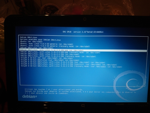

Sinon, en revenant à mes problèmes de GRUB, jetez un oeil à ça :
file-R2c841557016f9dba6f2259039189ed4d
Comme je vous le disais, une installation en triple-boot. LiveDF est installé sur sda2. Et il y a 1 autre installation sur sda3 et une autre sur sda4. Le GRUB affiche des distro qui ne sont plus là...
Rappel : j'ai eu le même type de problèmes avec EmmaDE, mais jamais avec une Jessie "pure" (ni avec une LMDE, ni une SolydXK, ni une Ubuntu).
Et là, j'ai le même souci en testant la DFLinux. Je vais aussi mentionner le souci sur l'autre fil...
