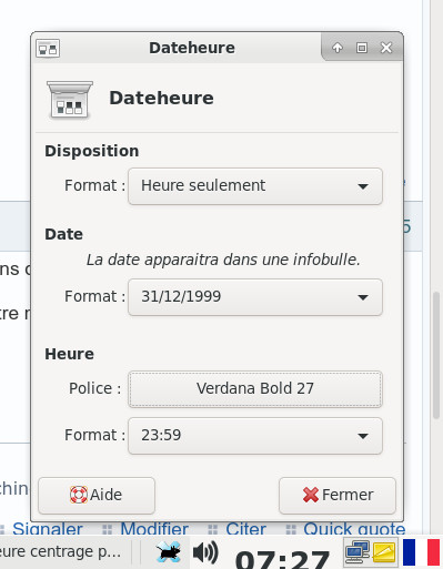

Merci voici la prise d’écran mais ce problème arrive aussi dans  beaucoup dans d'autres polices :
/images/file-Reebdac303ce891805c587aaf8a47e50c URW Chancery est tres Belle .
Si date heure c'est pire, par contre si uniquement la Date la ça atterrit au centre mais la police bloque à 8 .
ce problème arrive aussi avec beaucoup d'autres polices :
/images/file-Rd0631d1883e36c2edc2fec9ad8625d2d  verdana
/images/file-Rdab6e8663e8c0d67a688342db49df08c  Time New Roman
Si plus gros c'est pire:
/images/file-Rede9c79ddb96facb50a542fd7bcb644e

Voici les deux: Horloge centré Police et taille immuable mais Dateheure est réglé en 18
/images/file-R42171404d6ad78e326b21b73b54c6ea4
Faut chercher l'heure et ça fait bien petit par rapport au reste.

bon j'ai trouvé une astuce en utilisant le greffon horloge au lieu de DateHeure
il faut choisir affichage personnalisé
puis on entre ce code
<font='27'>%d %b %H:%M:%S</font>
vu ici
https://forum.ubuntu-fr.org/viewtopic.php?id=1709521
edit:apparemment c'est des balise HTML
redit : pango markup pour etre exact
https://developer.gnome.org/pygtk/stabl … guage.html
Dernière modification par Croutons (17-06-2021 11:58:18)

en étudiant la syntaxe correct est
<span face='domestic manners' font='27'>%H:%M</span>
face pour spécifier le nom de la police, ici  la police domestic manners
font suivis de la taille voulu, ici 27
le format de l'heure à afficher :
%H pour l'heure
%M pour les minutes
voila pour le coup tu peut espérer afficher l'heure correctement avec une taille de tableau de bord d'environ 30 pixels
