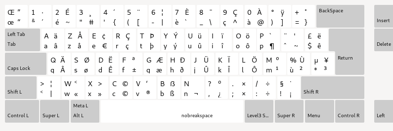

où as-tu trouvé cette image ?
Avec Gnome, dans Paramètres / Pays et Langue, on peut visualiser la disposition du clavier.

Avec Gnome
Aïe ! J'ai pas.
Bah, ça ira bien comme ça.
La chose qui m'aurait intéressé, c'est la différence entre Français (variante obsolète) et Français (variante).
Une idée ?
La disposition fr(oss) est une évolution de la disposition fr(latin9) (dite obsolète) apparue en 2006 :![]()
Source : commons.wikimedia.org
C'est la disposition par défaut du projet DFiso. L'article de référence de Nicolas Mailhot, mainteneur.
