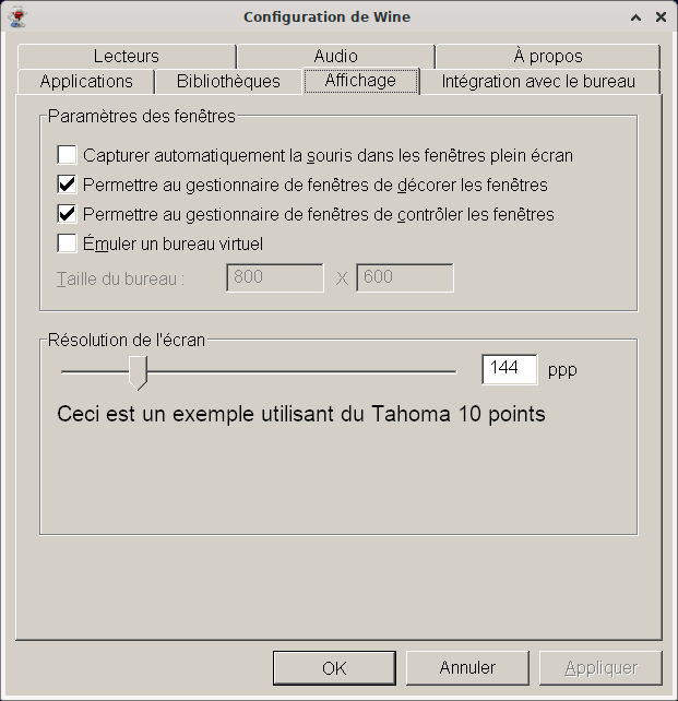

par contre , je sais que la fenêtre de ma V.M. est petite , mais , qd mme , y a pas moyen d' augmenter la taille de la police de captvty ?
Pas de réglage depuis captvty c'est pas prévu on dirait, mais on peut changer la taille du texte dans Windows
J'ai eu un peu de mal a retrouver avec wine
Donc dans le terminale
Puis tu vas sur l'onglet affichage, puis tu bouges le curseur de résolution (genre 144 PPP du tout gros
Faudrait peut etre rajouter un encar pour l'acessibilité mais la j'ai la fleme
