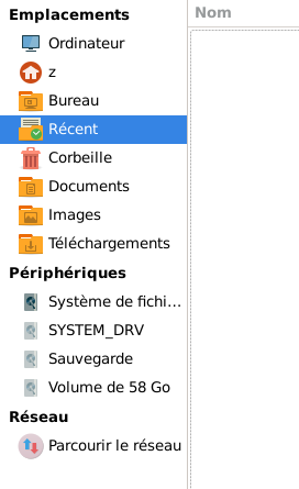

[Résolu] Thunar, supprimer le dossier "Récent".
J'utilise debian 12 avec xfce.
Comme le montre l'image ci-dessous, un nouveau dossier a été ajouté sur cette nouvelle version. Il peut-être utile à certains, personnellement je n'en veux pas. Il m'est arrivé de supprimer "plutôt que de retirer" les dossiers et les fichiers consultés récemment. Ils se sont tous retrouvés dans la corbeille, heureusement, je ne l'ai pas vidée, sinon je perdais les définitivement. Mais où est ce dossier "Récent" ? Je souhaiterais le supprimer.

tu dois pouvoir juste le décocher par clique droite sur Emplacements l’icône récent n’apparaîtra plus
par contre c'est pas le top , les informations sont toujours présentes, enregistrées dans un fichier
~/local/share/recently-used.xbel
la seul solution que j'ai vu sur le net c'est:
effacer le fichier
rm ~/local/share/recently-used.xbel
créer un fichier vide
touch ~/local/share/recently-used.xbel
et rendre se fichier immuable
sudo chattr +i ~/.local/share/recently-used.xbel
bon sa va sûrement crier un peu dans les fichiers log , mais rien de bien méchant
un article parmi d'autre
https://www.laurentsanselme.com/bloquer … ous-linux/
edit: correction grosse erreur la commande n'est valable que si on utilise sudo sinon il faut renseigner le chemin de complet car la valeur du tilde ~ ne sera pas la meme si on utilise le compte root
si on utilise pas sudo :
chattr +i /home/utilisateur/.local/share/recently-used.xbel

Re : [Résolu] Thunar, supprimer le dossier "Récent".
L'article auquel tu fais référence à la fin de ta réponse date de 2012 et n'est donc plus applicable à la distribution d'aujourd'hui.
Je me serais bien passé de ce dossier "Récent", mais je crois que je devrai faire avec.
Merci d'avoir recherché une solution.

(erreur de ma par je corrige mon message précédent)
Je t'ai mis l'article en lien histoire de , mais il me semble que ce doit toujours être valable en l'absence d'autre solution
le fonction n'est surement pas désactivable et sa se comprend car c'est la session d'un utilisateur , donc vouloir cacher les fichiers récent n'a aucun sens a mon avis
sinon plutôt que de supprimé le fichier et le recréer a vide
utiliser la commande truncate pour lui mettre une taille a zéro et le rendre immuable
truncate --size 0  ~/.local/share/recently-used.xbel

Clique droit sur "Emplacement" le fait pas ?

oui comme je le dis dans le #2 , mais c'est juste a l'affichage dans Thunar
le fichier existe toujours et les informations peuvent être lu, mais bon normalement une session=un utilisateur
sinon y'a la session invité si on veux aucune trace
edit:
je viens de voir que le fichier existe sous Debian11 ,donc c'est juste nouveau de l'afficher dans Thunar , mais il sert sûrement a d'autre applications
grep file /home/stephane/.local/share/recently-used.xbel
On laisse des traces big_smile
Vous voulez dire clic D sur "Récent", dans ce cas je n'ai pas de proposition pour décocher.
Ces commandes ne changent rien au problème.

c'est écrit clique droite sur Emplacement, alors pourquoi citer et vouloir cliquer sur récent je comprend pas la démarche
si il te faut des copies d'écran détaillé dis et je t'en fais, des fois ce qui parait évident quand on a l'habitude on pense pas que sa peut l’être moins pour celui qui connait pas

Et je le trouve où Emplacement ?

dans Thunar le gestionnaire de fichier c'est écrit en gros , je le vois sur ta copie d'écran dans ton premier message
c'est une sorte de menu caché que on appel menu contextuel

Pourquoi chercher ce que j'ai tous les jours sous mes yeux ?  Et pas trouver ......
Merci pour l'aide.
