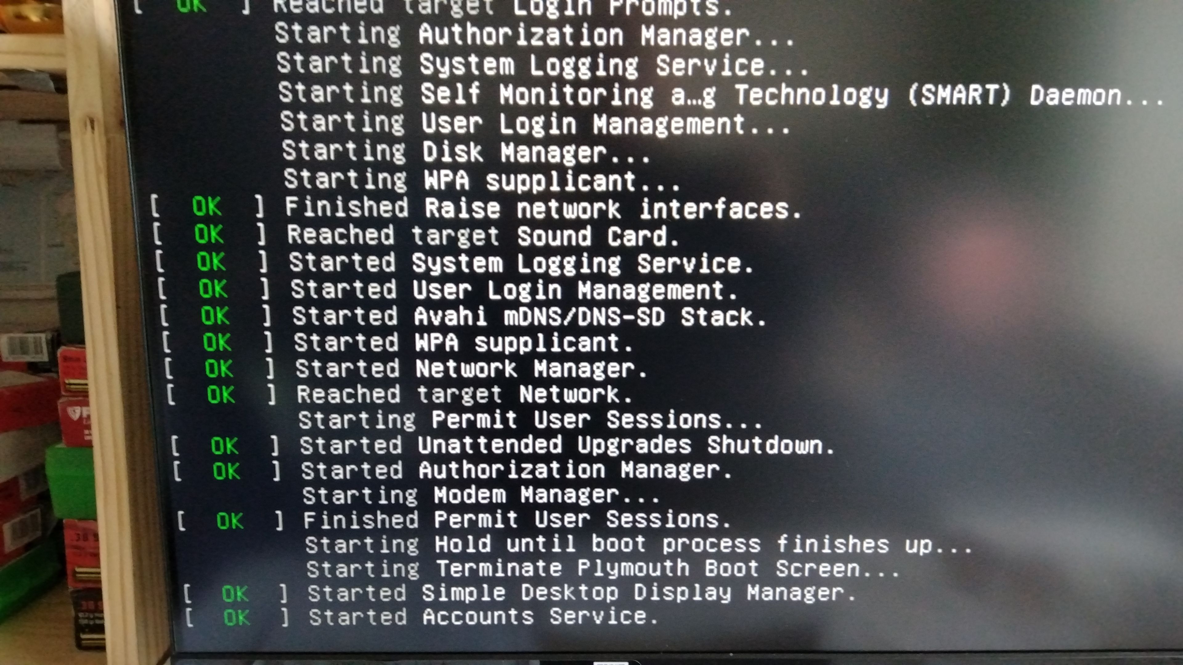

Je redémarre et j'ai ensuite cette erreur
Je ne vois aucune erreur dans la seconde copie d'écran, seulement des [ OK ] en vert.
Par contre dans les deux cas il semble que la résolution de l'affichage est grossière et les messages s'arrêtent peu après le démarrage du gestionnaire de connexion graphique (display manager). Ces indices font penser à des firmwares manquants pour le GPU. Il aurait dû aussi y avoir des messages à ce sujet mais ils sont peut-être déjà sortis de l'écran.
Peux-tu basculer sur une console texte avec Alt+F2 à Alt+F6 et ouvrir une session ? Sinon il faut démarrer en mode recovery via le sous-menu "options avancées" mais il faudra ensuite activer le gestionnaire de réseau (j'ignore quel est le gestionnaire de réseau installé avec KDE), soit démarrer en ajoutant "2" à la ligne de commande du noyau via GRUB.
Tu pourras ensuite ajouter la section non-free dans les sources d'apt si nécessaire et installer le paquet firmware-amd-graphics.
