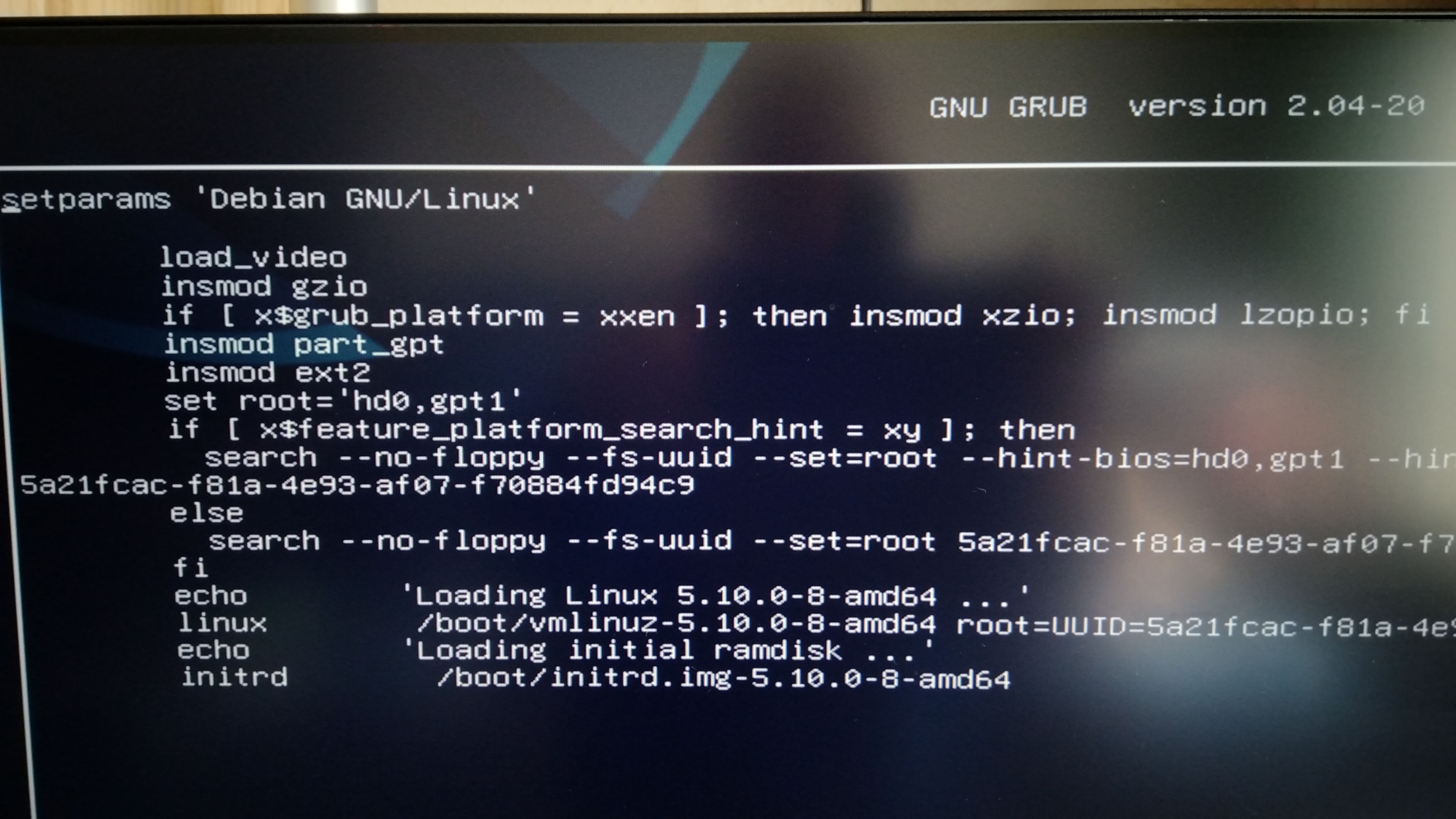

Au démarrage veut dire dans Grub en passant par :
Et l'ajouter juste à la fin ?
