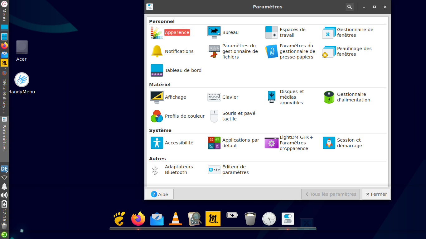

Une petite capture d'écran de DFIso avec
Plank comme dock en bas
Theme icones : revival repris de Emmabuntu.
Slyle : Numix
Fenêtres : Arc-Dark
Tableau de bord sur le côté car je n'ai pas trouver comment ajouter le bouton de marche/ Arrêt sur Plank
Une fleur, c'est magique non? smile

deuchdeb a écrit :
Une petite capture d'écran de DFIso avec Plank comme dock en bas
joli Plank smile as-tu testé le mode dock Xfce natif ?
