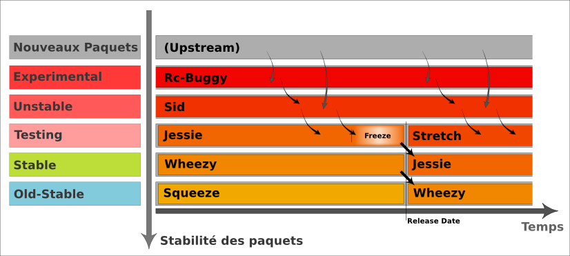

Ensuite, les paquets en provenance de "Unstable" alimentent régulièrement "Testing". Mais pour que Testing se transforme en Stable et porte bien son nom, il faut qu'elle le mérite. C'est-à-dire que le nombre de bogues critiques descende à zéro pour l'ensemble des paquets proposés (environ 38000). Un paquet peut donc bloquer tous les autres. Pour éviter ce type de blocage, il a été décidé d'une date de gel ou "Freeze" qui sera le 5 Novembre 2014, au-delà de laquelle, seules les versions de paquets apportant des corrections de bogues seront autorisées à descendre de Unstable à Testing. Et juste avant la publication, si certains paquets comportant des bogues critiques sont toujours présents, on pourra les sortir sans ménagement de Testing afin de ne pas bloquer indéfiniment la sortie de la prochaine version de Debian. Le but étant de garder un cycle de deux ans entre chaque nouvelle version. La date de freeze lance donc la campagne de stabilisation de Testing en allant à la chasse aux bogues (les cafards).
De Stable a Old-Stable:
Le passage de Testing à Stable, rétrograde automatiquement Stable à Old-Stable. C'est un simple glissement.
Voilà pour ce qui concerne cet arrangement en couches successives,. C'est presque de la sédimentation de paquets, plus on descend dans les couches plus on a de chance de croiser un paquet stable.
A l'inverse, si l'on est en Stable et que l'on souhaite une version plus récente d'un paquet disponible dans une branche "non-stable" :
Il est possible de passer par les dépôts backports qui proposent des versions plus récentes de paquets pour "Stable".
ou bien de faire appel au pinning qui permet d'aller chercher un paquet spécifique dans les dépôts que l'on souhaite.Cette technique permet d'utiliser un paquet plus récent sans pour autant perdre l'intégrité des autres dépôts de "Stable" lors des mises à jour suivantes.
