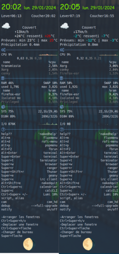

conky amélioré avec des couleurs suivant la température , la force du vent
exemple : avec Sidney et Montréal
je passe par un script pour mettre le texte en forme, ce qui me permet de ne pas multiplier les demandes au serveur
la variable indispensable a renseigné location=
d'autre variables sont modifiables
font a installer
apt install fonts-noto-color-emoji

(ne pas oublier de le rendre exécutable chmod +x)
le conky sur la base du conky NakeDeb
fluxbox conkyrc 3hg @ 2017-2022 © WTFPL
set own_window_type from 'desktop' to 'override' tu use in i3wm

${alignc}${font noto color emoji:pixelsize=45}${curl wttr.in/46.969156,1.127311?format=%m 300}${font}
modifier la ligne 49 et 60 , ainsi que certaine autre ligne fesant référence a mon home
${texeci 900 ~/.conky/meteo_color.sh}
${catp /home/stephane/.conky/meteo_color.txt}
attention la variable conky catp a besoin du chemin absolue pour fonctionner
