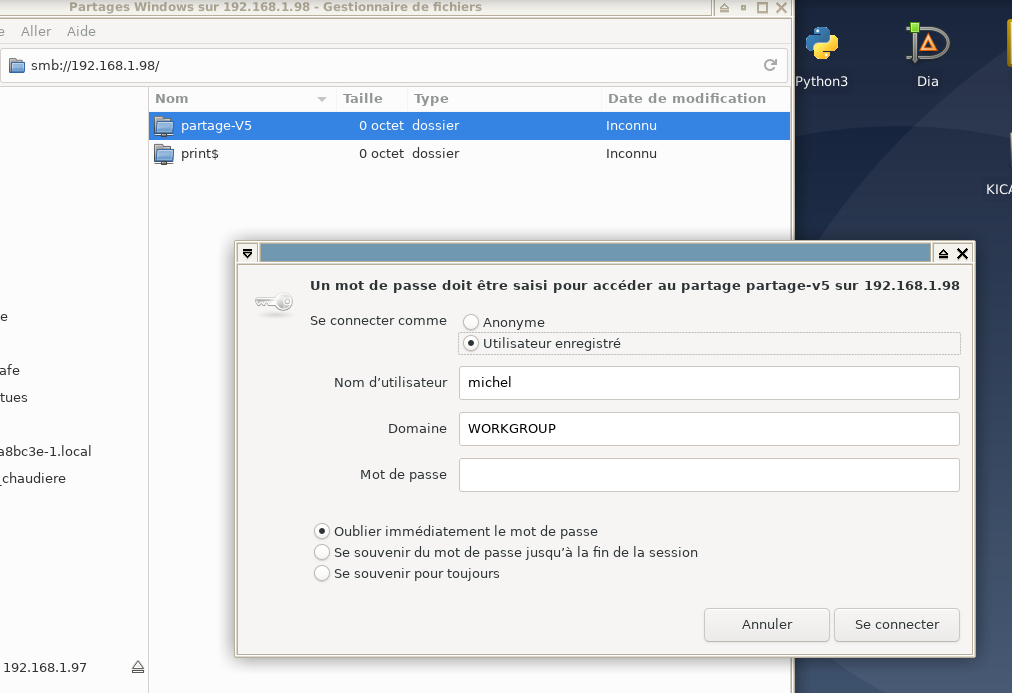

A partir de PC N°1 Sous Thunar Je fais:
-> Parcourir le réseau  (Les partages reconnus s'affichent)
-> clic sur le partage souhaité (Une fenêtre pop-up s'affiche avec le titre <Un mot de passe doit être saisi pour accéder au partage share-V5 etc...> )
Je ne parviens pas à savoir quel doit être ce mot de passe !
Aucun de mes mots de passe fonctionne, et donc la connexion échoue
Voir la copie d'écran suivante
file-Re355ed101d740e2490c0e158d607ad16
Merci de  bien vouloir m'éclairer smile

comme je le dis tout dépend de l'environnement de Bureau utilisé
Une application sympa c'est gigolo qui te permet de te connecter de façon simple (interactive), plusieurs protocole sont supportés, des signets peuvent être créé
(l'application gigolo fait parti de XFCE)
apt install gigolo
Dans le menu édition on choisi modifier les signets, nouveau, puis on rempli les champs adresse ip du serveur, nom d'utilisateur, choix de couleur du signet
Après dans le menu Action (ou le menu déroulant de la barre d'outils) on retrouve le signet et on peut se connecter, les données sont affiché dans Thunar
testé en VM sa fonctionne au poil

#11 16-08-2023 08:37:42
mpt68
Lieu : Alsace
Distrib. : Debian 10 Buster
Noyau : Linux 4.19.0-25-amd64
Inscription : 22-08-2013
Re : [Resolu] C'est bien compliqué de faire un simple partage !
Merci "Croutons" pour l'info "gigolo".
Je découvre et ça correspond parfaitement au besoin.
J'ai maintenant es signets dans Thunar, et accède donc très facilement à mes machines du réseau local.
Encore Merci à tous ceux qui ont fait avancer le "Schmilblick"
